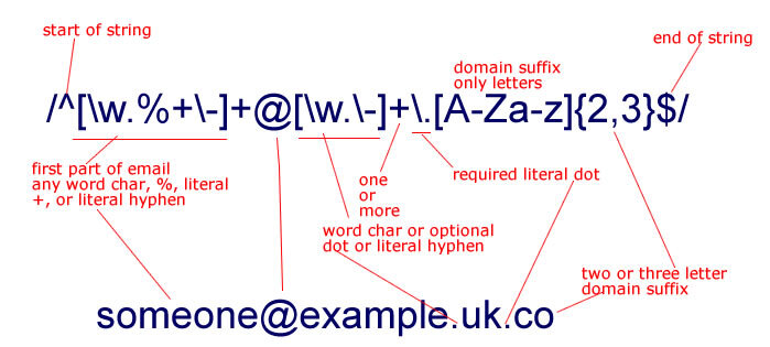

이메일 - /^[0-9a-zA-Z]([-_\.]?[0-9a-zA-Z])*@[0-9a-zA-Z]([-_\.]?[0-9a-zA-Z])*\.[a-zA-Z]{2,3}$/i
'시작을'  0~9 사이 숫자 or a-z A-Z 알바펫 아무거나로 시작하고  /  중간에 - _  . 같은 문자가 있을수도 있고 없을수도 있으며 /
그 후에 0~9 사이 숫자 or a-z A-Z 알바펫중 하나의 문자가 없거나 연달아 나올수 있으며 /  @ 가 반드시 존재하고  /
0-9a-zA-Z 여기서 하나가 있고  /  중간에 - _  . 같은 문자가 있을수도 있고 없을수도 있으며 / 그 후에 0~9 사이 숫자 or a-z A-Z 알바펫중 하나의
문자가 없거나 연달아 나올수 있으며 /  반드시  .  이 존재하고  / [a-zA-Z] 의 문자가 2개나 3개가 존재 /   이 모든것은 대소문자 구분안함
