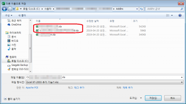

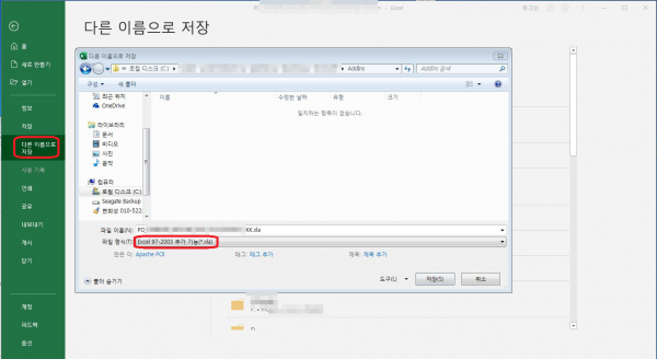

엑셀파일을 열고 다른이름으로 저장을 눌러 "Excel 97-2003 추가기능(*.xla)"를 선택하여 준비한 추가기능 폴더를 Open합니다.
준비한 추가기능 파일을 복사해서 현재창에 Ctrl+v를 이용하여 붙여넣기 하고 "취소"를 눌러줍니다.

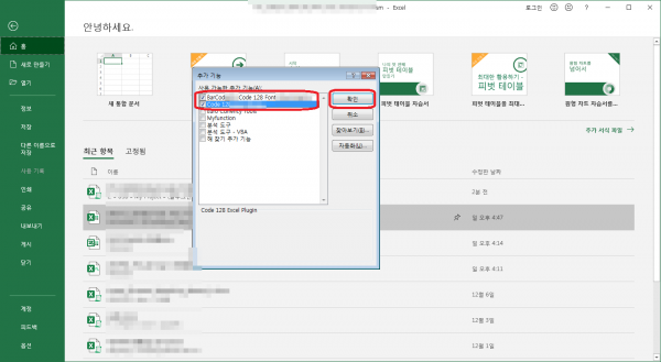

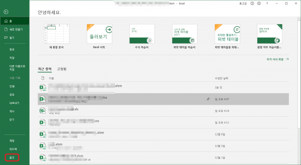

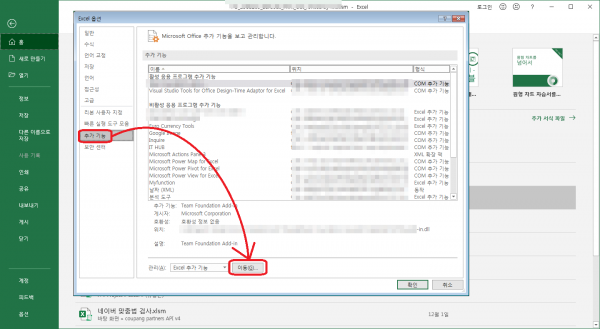

다음으로 엑셀 "옵션"을 눌러줍니다.

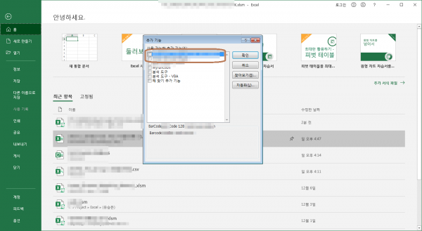

"추가기능"에서 "이동(G)"을 눌러줍니다.
붙여넣기 한 추가기능이 보이면...
붙여넣기한 추가기능 파일을 선택 후 "확인"버튼을 눌러줍니다.

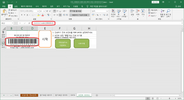

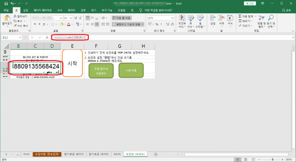

바코드의 수식을 넣습니다.

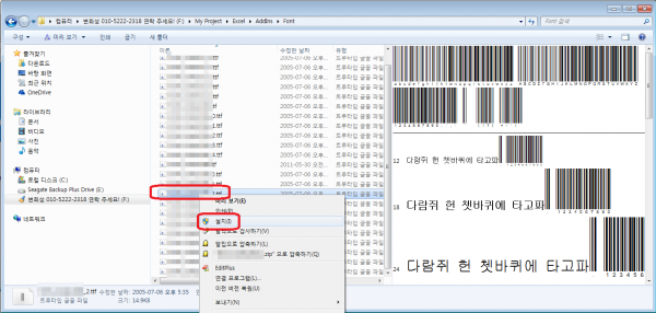

사진에서처럼 바코드가 정상적으로 표시가 안된다면 폰트를 설치해 주셔야 합니다.
해당 폰트에 마우스를 우클릭 하신 후 "설치(I)"를 눌러 설치를 합니다.
폰트 설치 후 엑셀을 닫았다가 다시 열면 사진처럼 바코드가 표시가 됩니다.

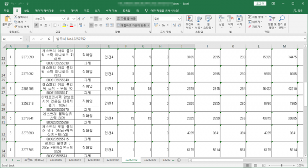

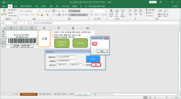

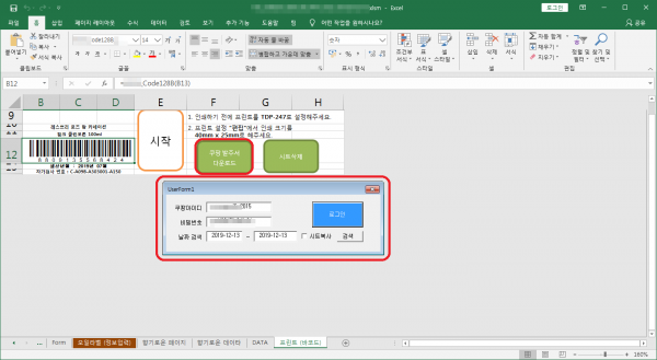

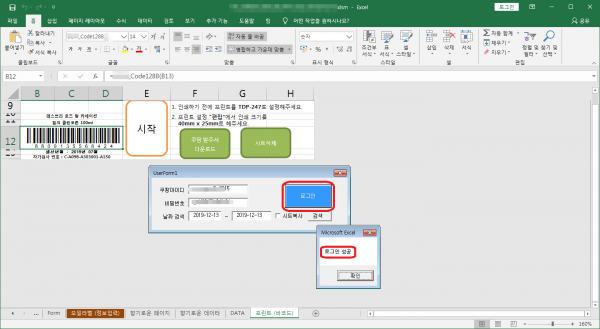

사진에서처럼 "쿠팡 발주서 다운로드"버튼을 누르면 화면처럼 로그인창이 뜹니다.
아이디와 패스워드를 넣고 "로그인"버튼을 누르면 로그인 성공 매세지를 확인 하신 후 날짜와 시트복사(옵션)을 적용 후 "검색"버튼을 눌러줍니다.
화면처럼 시트복사(옵션)으로 인해 해당 데이터가 모두 시트로 복사되었습니다.

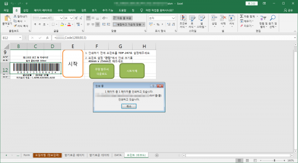

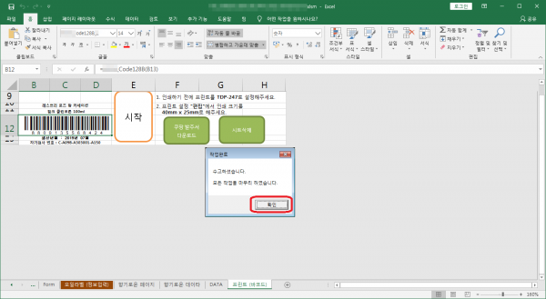

모든 작업이 완료되면 위와 같이 메세지가 확인됩니다

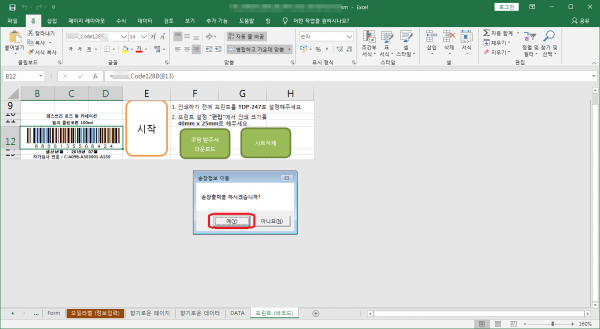

"시작"버튼을 누른 후 송장을 출력할건지 옵션을 메세지에서 선택 합니다.
※ 실제 송장 출력이 아니라 해당 데이타를 엑셀로 저장하게 됩니다.

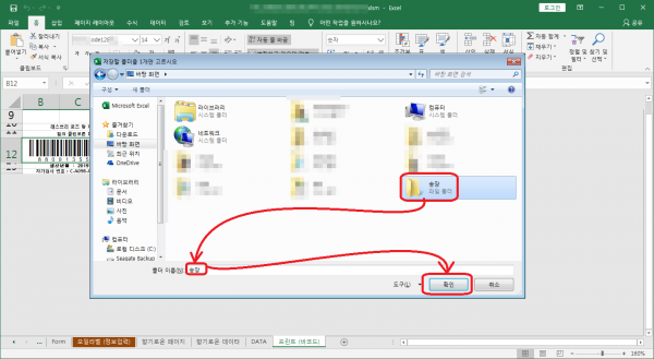

송장출력을 할경우 해당 데이터가 저장될 폴더를 지정합니다.
해당 상품마다 발주 수량만큼 바코드가 출력됩니다.

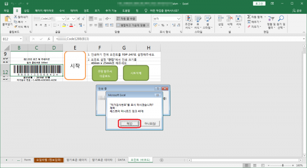

옵션사항으로 자가검사번호 출력 여부를 메세지로 확인 하게됩니다.
60개의 상품에 자가검사번호를 출력할지 물어봅니다.
자가검사가 번호 출력이 필요한경우 예를 눌러 다음으로 진행합니다.

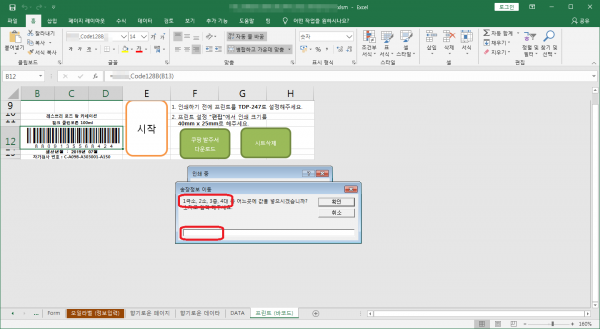

송장의 대중소 여부를 숫자로 입력 해줍니다.
총 4개의 엑셀파일로 자동으로 분류되어 송장 출력이 아주 쉬워집니다.
