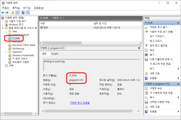

위 프로그램 소스를 이해하고 아래와 같이 만들어 테스트해봤습니다.
Imports System.Security.Principal
Private Sub Button1_Click(sender As Object, e As EventArgs) Handles Button1.Click
If Not IsAdministrator() Then MsgBox("관리자 권한으로 실행해 주시기 바랍니다.")
If Not EventLog.SourceExists("program1472") Then _
EventLog.CreateEventSource("program1472", "IT_HUB")
Dim myLog As EventLog = New EventLog()
myLog.Source = "program1472"
myLog.WriteEntry("Writing to event log.")
Public Function IsAdministrator() As Boolean
Dim identity As WindowsIdentity = WindowsIdentity.GetCurrent()
If identity IsNot Nothing Then
Dim principal As New WindowsPrincipal(identity)
Return principal.IsInRole(WindowsBuiltInRole.Administrator)
Return False
"CreateEventSource(String, String)"을 좀더 이해하기 위해

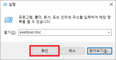

※ 여기서 중요한 건 관리자 권한으로 실행을 해야 EventLog를 사용할 수 있습니다.
'윈도 로고+R' 단축키를 눌러 실행 창에 'eventvwr.msc' 명령어를 입력 후 '확인' 버튼을 누릅니다.
"응용 프로그램 및 서비스 로그"에 많이 보던 단어가 보이네요..
"IT_HUB"를 클릭해봤습니다.
헉.... 이 사진 한 장이면 ..... 모든 설명이 되겠죠?
※ 결론은 사용안하는 걸로.....
